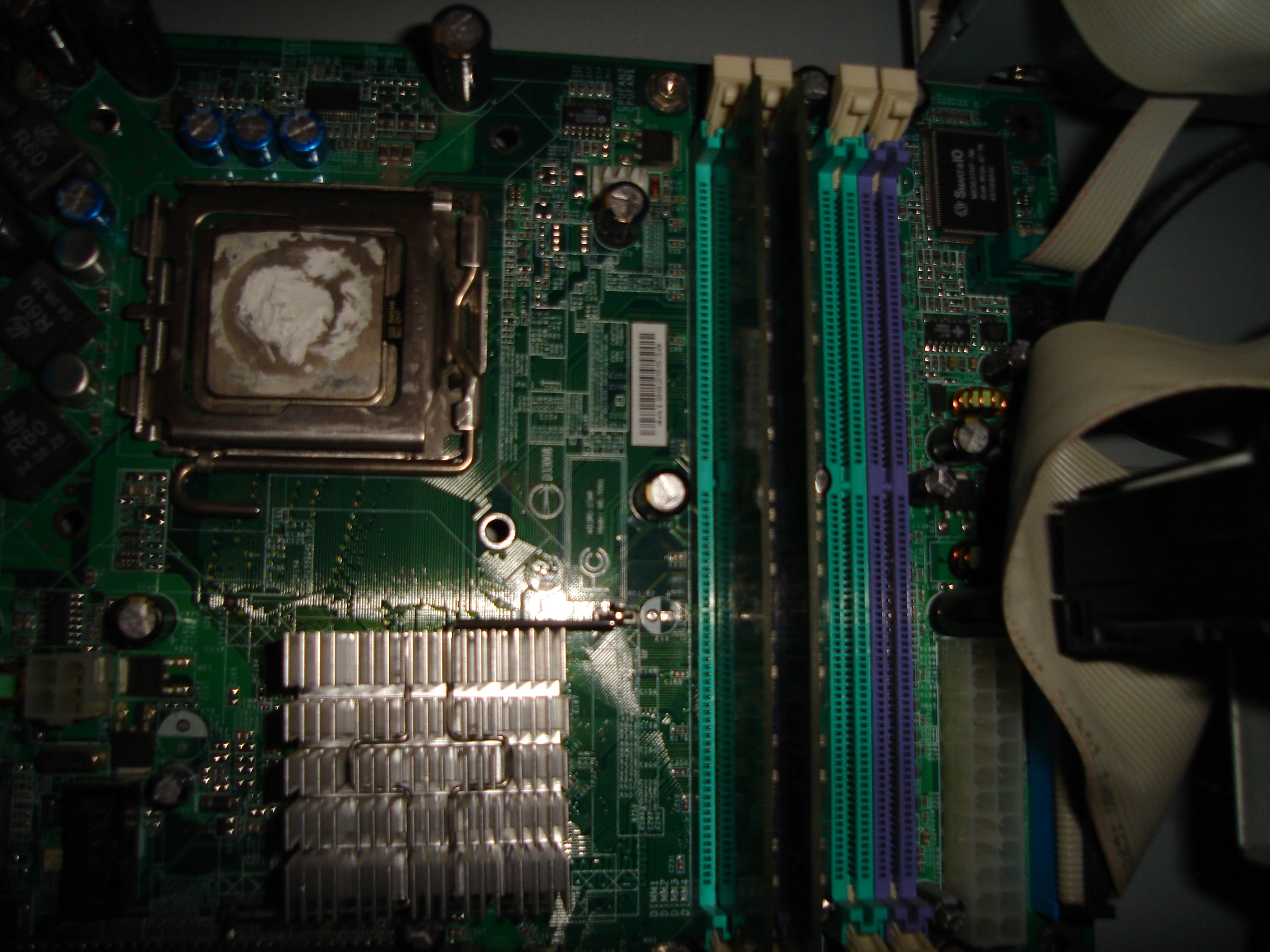

Hier zijn de specificaties.

Geplaatst op: 28 Jan 2009, 14:52
Omdat het twee identieke geheugen modules zijn kun je deze in Dual Channel draaien, hiervoor moeten ze wel in slot 1 en slot 3 staan. Dus in de lichtgroene
Verder zijn de ram-kaarten nu nog niet goed aangedrukt dus ik hoop niet dat je je systeem zo opstart

Geheugen zit er op een funny manier in....
Net ff mijn Intel Reseller Guide erbij gepakt, een C2Q mag max. 11 sec. zonder enige vorm van koeling gebruikt worden.
Verder zou ik eventjes je koelpasta vervangen.
